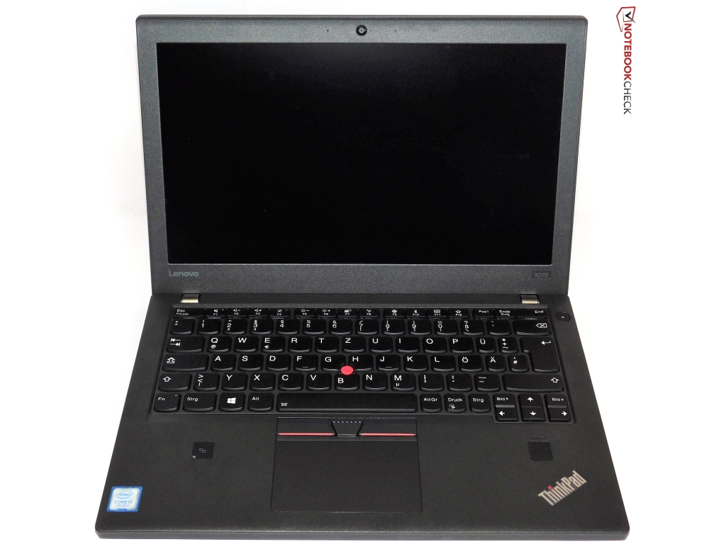

Heute kam die X270. Soweit alles sehr schick :)
Nur finde ich die Temps etwas zu hoch und der Lüfter geht mal schnell an sobald last anliegt.
CPU Temp , geht bei Last bis auf 97 Grad hoch.
So beim Surfen usw läuft es sehr ruhig.
So beim Treiber installieren, lief der Lüfter die ganze Zeit auf 100%
Ich frage mich ob es sinn macht das Teil zu öffnen und die Wärmeleitpaste zu tauschen ?
Bei einem ca. 5 Jahre alten Mini Notebook dürfte es was bringen.
Die Lenovo Paste ist meist eh ganz schön dicker Brei, der auch gerne hart wird nach der Zeit...

Bei den bisher getesteten ThinkPads mit Kaby Lake war immer ein Temperaturlimit von 75 °C gesetzt, sowie die TDP auf 25 W erhöht. Ersteres ist interessanterweise beim X270 nicht der Fall – ob es sich dabei um eine bewusste Entscheidung von Lenovo handelt oder um einen Fehler im BIOS, lässt sich nicht feststellen. Es ist möglich, dass Lenovo dieses Verhalten in den nächsten BIOS-Updates anpasst. Der Grund: die Temperaturen. Schon im einzelnen Cinebench-Multicore-Test erreicht die CPU 91 °C (!).
