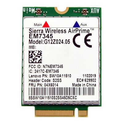

Ich hoffe, er hat nicht die Ericsson N5321 genommen, die kann nur 3G und ist unbrauchbar.
Jo, achte darauf, dass die Karte wirklich LTE unterstützt, nicht, dass Dir eine UMTS-Karte "angedreht" wird. Die o.a. Sierra EM7345 kann laut Wiki LTE.

Er hat im Forum eine EM7345 gefunden
Passt!
Habe die 7345 von @Csf geschenkt bekommen
