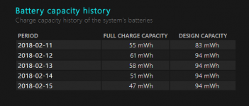

Nachdem ich mein x240 gekauft habe, habe ich natürlich sofort beide Akkus komplett entladen und über Nacht vollgepumpt. Danach hatte der 68+ angeblich 47wh, was ich ganz ok finde für >200 Zyklen. Der interne wurde mit ca. 17wh angegeben.
Innerhalb von nur 3 Tagen sind die Kapazitäten jetzt aber auf 32 bzw. 15wh gefallen, ist das normal? Ich hänge mal die relevanten Daten an.

Nimm die Ladeschwellen heraus und fahre den Rechner richtig herunter ("Herunterfahren" mit gedrückter Shift-Taste anklicken)
Nach Rechnerneustart den Akku kalibrieren und Ladeschwellen nicht wieder setzen.
Danke schonmal! Ladeschwellen sind schon draußen, Kalibrieren tu ich demnächst mal. Ist aber schon komisch, weil ich die Akkus ja erst vor ein paar Tagen kalibriert habe..
Ladeschwellen verschieben die tatsächliche Kapazität, seit Lenovo den Algorithmus ab Generation T430 geändert hat.
Wichtig ist das Herunterfahren, da erst hierbei die geänderte Einstellung gespeichert wird.
Kalibrieren abgeschlossen, neue Kapazität: 27wh! Der Akku ist wohl durch..
Welcher der beiden oben genannten Akkus war das jetzt - der LGC oder Sanyo?
Manche User schaffen es, bei einem zweiten Kalibrationsdurchgang noch einige Wh herauszuholen.
Der LGC, Designkapazität 72wh. Innerhalb einer Woche von 47 auf 27wh, juhu!
Ja, der Kapazitätssprung wundert mich aber trotzdem. Waren vielleicht die 47wh vom Anfang falsch weil der Akku nicht kalibriert war?
Davon solltest du ausgehen.
