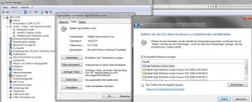

Systemsteuerung > Geräte-Manager > Audio > REALTEK ... > Treiber > Treiber aktualisieren > Auf dem Computer suchen ...
siehe Bild, leider passt die ganze Liste nicht in das nicht vergrößerbare Fenster; aber es lässt sich erahnen, dass die Version vom 14.06.2017 doppelt vorhanden ist.
Wie werde ich diesen Unfug los? Wie erledige ich erfolgreich

Es ist völlig egal, wie viele und welche Treiber dort in der Liste der verfügbaren Treiber stehen. Ignoriere das einfach. Es gibt da schlicht keinen Mist. Jeder zusätzlich installierte Treiber wird dort auftauchen. Kann man manuell bereinigen, ist aber nicht notwendg.
Wichtig ist nur, welcher Treiber gerade installiert ist. Und das ist die 8186. Funktioniert damit alles? Dann lass es so!
Eben nicht, siehe Ursprungsposting. Außerdem: Wie kann es sein, dass der 8186 doppelt existiert (letzte beiden Zeilen in der Liste)?

Danke Ingo, das hat funktioniert, allerdings nur wie folgt:
-- Systemsteuerung > Geräte-Manager > Audio > REALTEK ...: DE-aktivieren (ohne diesen Schritt Absturz, keine Rückmeldung ...),
-- DANACH deinstallieren, Treiber entfernen ANhaken.
Dabei wurde aber immer nur ein (alter) Treiber entfernt und beim angefordenten Neustart ein neuer installiert. Schon nach nur fünf Neustarts hatte ich dann eine saubere Treiberliste, d.h nur ein Eintrag REALTEK statt der oben gezeigten Liste mit Dopplern. Jetzt ist der 6.0.1.8186 installiert, Audio funktioniert; ich hoffe, es bleibt so.
