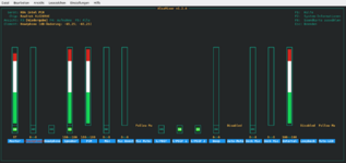

alsamixer weist kein DP aus..hier mal ein ss vom Intel onBoard Codec. Ich hab noch ein USB_DAC angeschlossen...beide Ausgänge tauchen im F6 Menü für die Soundkarten auf, der Monitor (DP) aber nicht...
Alles klar, ich habs. Es hat sich herausgestellt der Displayport Ausgang hat sich unter dem HDMI Profil versteckt. Musste in Pulseaudio das Interne Audiosignal als Quelle nehmen und dann bin ich alle Profile einfach durchgegangen. Es hat sich dann hinterm HDMI versteckt, was der Displayport meiner Meinung gar nicht tun muss, ist nämlich dem HDMI in jeder Hinsicht überlegen. Also danke nochmal für eure Hilfe.. Manchmal hilft es einfach jeden Knopf zu drücken und gucken was dabei passiert.. :D
@iks230 im Nachhinein, hat sich herausgestellt das war doch haargenau die selbe Lösung, nur mit dem Unterschied dass ich gar kein HDMI nutze und der TS im anderen Thread nämlich doch, deswegen hab ich das erstmal ausgeblendet, aber anscheinend weiss der Kernel noch nicht ganz richtig zwischen den verschiedenen Anschlüssen zu unterscheiden. Das hätte mir auch zu denken geben müssen, als mein USB-DAC als S/PDIF ausgegeben wurde, was so gar nicht stimmen kann...naja wie dem auch sei..Sound kommt jetzt zum Monitor wie gewünscht, gleichzeitig wurden die Lautsprecher des x230 deaktiviert. Also man kann pro Signal nur eine Ausgabemöglichkeit auswählen. Ich dachte ursprünglich ich könnte jede Signalquelle an beliebig viele Ausgänge zuweisen...
