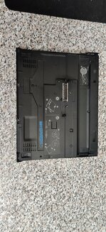

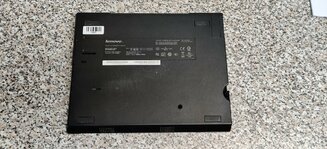

Moin zusammen!
Ich habe hier ein X200 Tablet und die Docking Station, siehe Fotos.
In dem X200 ist eine Samsung 120 GB EVO SSD eingebaut.

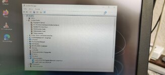

Win 11 pro hab ich jetzt fix installiert. Da fehlen etliche Treiber, siehe Foto vom Gerätemanager.
Wo bekomme ich die denn wohl her? Kann ich auch ggf W7 Treiber dafür nehmen?
Vielen Dank für eine kurze Info!
Prozessor: Intel C2D Centrino vPro - L9400 mit 1,86 GHz
4 GB RAM
Hab nur die üblichen Gebrauchsspuren am Gehäuse feststellen können, keine Abbrüche, Display ist ohne Kratzer

Hallo nochmal...
Hab jetzt noch zwei Geräte ohne Treiber im Geräte-Manager unter W11 pro
Fingerprint Sensor = USB\VID_08FF&PID_2810&REV_1703
Unbekanntes Gerät: = ACPI\VEN_IBM&DEV_0068
Den W7 Treiber für den Fingerprint Sensor habe ich gefunden und bei der Installation kommt: "..nicht für diese Windows Version geeignet"
Der ACPI Treiber fehlt mir auch noch.
Kann da wer helfen?
Hab die Anleitungen von @Mornsgrans durch (vielen Dank für die Links!) und bin nicht fündig geworden :-(
Vielen Dank für Eure Unterstützung!
Peter
Dann hast Du den Wiki-Artikel "Identifikationsmöglichkeiten der Hardware" nicht gelesen. Dort steht ein fast identischer Begriff als Überschrift (ACPI\LEN0068). Auch hier ( Identifikation mit Hilfe einer Lenovoseite) aufgelistet.
Könnte wirklich sein, dass das Paket nicht von Windows 7 akzeptiert wird. Manchmal fehlen aber noch Installationsvorausetzungen, wie Microsoft .NET Framework 3.x - könnte Windows als Feature hinzufügbar sein.
Den Fingerprint-Treiber gibt es wahrscheinlich von Windows Update. Der von Lenovo (im Rahmen der Fingerprint-Software) "spielt" nicht so gerne mit Windows Hello.
Ein Teil der WIndows 10 Erfahrungsberichte könnte auch unter Windows 11 helfen - besonders Anschnitt 2.1 - 2.9 und ggf auch 2.10 auch X200 bezogen.
Natürlich habe ich den Artikel "Identifikation...." gelesen und alle Treiber geladen, die ich über die Angaben dort gefunden habe. Keiner hat
funktioniert.
Der ACPI\IBM0068 Treiber wurde von W11 Update -> Optionale Updates installiert.
Den Treiber für den Fingerprint-Sensor habe ich jetzt bei HP gefunden, installiert und läuft sofort!
Hier: http://ftp.hp.com/pub/softpaq/sp47501-48000/sp47729.exe
