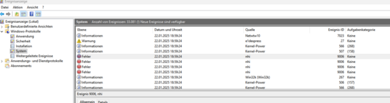

In der Ereignisanzeige in dem letzten bekannten Zeitraum stehen Fehler mit folgendne Codes:
Error message: Error code: 0x12D, Sub error code: 0x75
Error message: Error code: 0xE0, Sub error code: 0x4E
Error message: Error code: 0xDC, Sub error code: 0xB1
Error message: Error code: 0xDC, Sub error code: 0x7C
Ich habe diese gegoogelt und bin bei allen Codes auf einen Thread bei Microsoft gestoßen, wo es ein Problem mit einem Laptop gibt, der automatisch herunterfährt - da steht aber nix für mich drin
Nicht die popeligen Einträge aus dem Ereignisse-Tab des Gerätemanagers, sondern die aus der Windows Ereignisanzeige
Hier habe ich die Codes her.
Das ist doch die Windows Ereignisanzeige, oder?!
Und frei nach Murphy ist der Fehler bis jetzt nicht aufgetreten
Scrolle mal nach unten, die Protokollierung geht über mehrere Stunden und schaue Dir die "Fehler"-Einträge genauer an.
Ok. Ich gucke es mir morgen nochmal an.
Die Codes die ich oben gepostet habe, waren aber aus den Fehlern von ca 19:00 Uhr, als das Problem wieder aufgetreten ist.
Ich hatte glaub die Silent-Version des Problems.
Da müsste das Systemlog voller "nhi" Meldungen über Ab- und Anmeldungen von Geräten sein.
Dazu muss Thunderbolt aktiviert sein, man braucht aber kein Thunderbolt Gerät und es braucht auch gar nichts angesteckt zu sein.
Co- Auslöser waren bei mir der MediaTek Wifi/BT Controller und die Bluetooth-Maus.
Abhilfe war TB deaktivieren oder im Gerätemanager das Energiemanagement für den BT Controller abzuschalten.
Wenn das normale Systemlog(sind ja keine Fehler) voller "nhi" Einträge ist, ist TB im Spiel.
