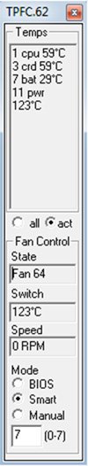

ich hab ein kleines Problem mit meinem Thinkpad X121e:
In den letzten Tagen haben sich die Abstürze gemehrt und ich habe einfach einmal das Programm TPFan installiert. Dort wird angegeben, dass ein Sensor eine Temperatur von bis zu 125 Grad C. liefern würde. Kann dies die Erklärung für die Abstürze sein?
Kann mir jemand von euch weiterhelfen?

Welcher Sensor meldet denn die 125 °C?
Ist das TP auch entsprechend heiß (Basecover, Palmrest)?
Also bei mir sagen auch einige Sensoren 125°C. Hab die einfach ausgeblendet (in der ini).
Derzeit hab ich noch folgende Sensoren:
1 cpu 50°C
3 pcm 50°C
7 bat 21°C
9 bus 6°C (kann wohl auch ausgeblendet werden)

Die Daten die ausgelesen werden stimmen nicht immer. Allerdings ist es möglich, dass der Lüfter zu spät anspringt und dann müsste man klären, wieso.
Bei den älteren TP's, bei mir in der T40 iger Generation, ist "pwr" der Interne Spannungswandler. Schön zu sehen HIER: http://www.thinkwiki.org/wiki/Talk:Thermal_Sensors
auf dem Bild relativ in der Mitte des Artikels.
Der sollte keine 120° erreichen. Wenn doch kannst du das problemlos fühlen, da in der Nähe deines Netz-Steckers der Thinkpad ziiiieeeemlich warm werden sollte.
