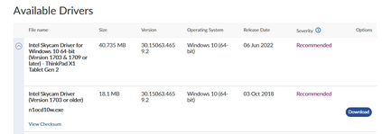

Danke, Morngrans, aber wie lade ich den Treiber runter?
Der Download Knopf fehlt ...

Bei mir sieht es so aus:
Ich habe diese Spracheinstellungen auf der Lenovo-Seite:
Ja, das sieht bei mir genau so aus - aber neben der aktuellen Version ist kein Download Knopf. Wie komme ich an den Treiber?
Bei mir ist der Vorgängertreiber vom Oktober 2018 installiert ...
Edit: Da habe ich wohl nicht richtig geschaut, unter der Version vom 2018 war auch eine vom Juni 2022; die habe ich nun geholt, installiert und es läuft :D
