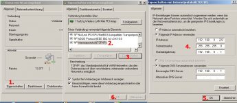

Die IP-Adresse vergibt man in den Eigenschaften der drahtlosen Netzwerkverbindungen unter "TCP/IP".
Die ersten drei Zahlengruppen bei IP-Adresse müssen auf allen Rechnern gleich sein, die letzte Zahlengruppe darf im Netzwerk nur einmal vergeben sein.

danke für den Tipp. habe das gleich umgesetzt. Nun ist die Verbindung zwar vollständig hergestellt, aber irgendeine Seite kann ich trotzdem nicht aufrufen.
ein Fehler in der IP-Eingabe?
Die Adressen müssen natürlich zum Router passen. D.h., der Router muss wirklich die IP-Adresse 192.168.0.1 haben. Je nach DSL-Provider gibt es Router, die ab Werk mit 192.168.0.1, 192.168.2.1 oder 192.168.178.1 konfiguriert sind.
Das kannst Du beispielsweise an einem anderen Rechner wie folgt abfragen:
Start-Ausführen cmd [OK]
ipconfig l <Enter>
Unter der gerade aktiven Netzwerkkarte wird Dir anschließend u.a. die Gateway-Adresse Deines Netzwerks angezeigt.
In diesem Beispiel ist es die 192.168.0.1
Wird als Gateway z.B. 192.168.178.1 als Standardgateway angezeigt, musst Du dieses auch in Deinem Thinkpad eintragen (DNS und Gateway). Auch die IP-Adresse des Thinkpads müsste dann von z.B. 192.168.0.222 in 192.168.178.222 geändert werden.
Mit dem Befehl ping 192.168.0.1<Enter> kannst Du versuchen, wenigstens den Router zu einer Antwort zu zwingen.
(Start-Ausführen-cmd[OK] und anschließend den ping-Befehl)
