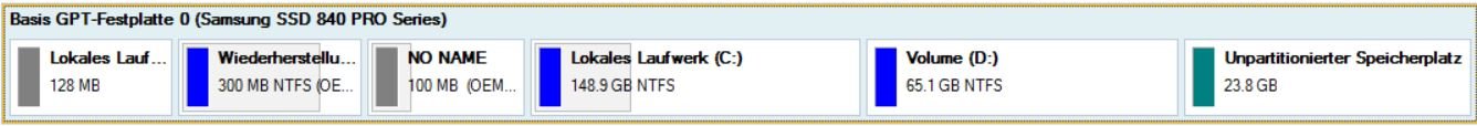

Es ist sowohl im Falle eines Clonen einer kleineren HDD auf eine grössere SSD wie auch in umgekehrter Folge ziemlich einfach. Wichtig ist nur, dass die Grössen der drei Partitionen im vorderen Abschnitt der Grafik beibehalten werden, insbesondere falls ein Clonen einer grösseren HDD auf eine kleinere SSD stattfinden soll, jedoch auch im Gegenteiligen.
