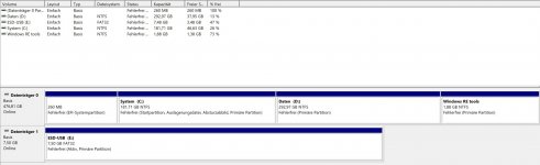

Anbei mal ein Screenshot der Datenträgerverwaltung.
Das sieht schon mal nicht so schlecht aus. Der USB-Stick wird von Windows nicht als Startpartition verwendet oder Ähnliches.
Aus Sicht von Windows sollte der Stick eigentlich nicht notwendig sein.
