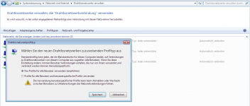

In Windows 7 gab es übrigens noch die Möglichkeit, WLANs auf "benutzerspezifisch" umzustellen - das ging im Netzwerk- und Freigabecenter in der Übersicht der WLANs.
Leider wurde die WLAN-Übersicht in Win8 AFAIK komplett entfernt und ist nun mit Win10 zwar wenigstens in der Grundfunktion wieder da, aber nur in den "Modern UI"-Einstellungen und entsprechend eingeschränkt - die Funktion für die benutzerspezifischen WLANs fehlt in den normalen Einstellungen bisher. Ob es in den Gruppenrichtlinien geht, weiß ich leider nicht.

Das ist die Lösung, oder? ;)
personal_wlan_1.PNG...personal_wlan_2.PNG...[dito WLAN2]...[dito WLAN3]
Wenn ich drei Funknetzwerke habe, von denen der User nur für eines die Zugangsdaten hat, kann sein Rechner nicht mit den anderen beiden WLANs verbinden. Das setzt voraus, dass wie oben geschrieben, dass jedes WLAN eine andere SSID besitzt.
Und das ist die Voraussetzung für das Szenario: Der Admin kennt die drei SSID plus deren Passwörter und ist Admin auf dem Rechner, von dem sich drei Benutzer in drei verschiedene WLAN 1,2,3 automatisch einloggen, nachdem sich der Admin jeweils einmal als Benutzer 1,2,3 angemeldet hat und das WLAN 1,2,3 per Hand (siehe Bild 2) angemeldet hat.

Das wäre sie unter Windows 7, wie ich oben schon erklärt habe ;) leider ist diese Option seit Win8 nicht mehr verfügbar.
