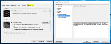

2-Finger-Scroll funktioniert, 2-Finger-Klick nicht. ... Unter "Eigenschaften" im Gerätemanager gibt es auch keine Möglichkeit zur Treiber-Anpassung.
Die gab es dort nie, siehe statt dessen
Systemsteuerung -> Maus
Allerdings benutzt dieses "Tippen auf dem Touchpad" niemand ernsthaft, sondern es gibt ein kleines Spezial-Programm,
welches wie beim MacBook die Mitteltaste für das Öffnen eines Links in einen neuen Tab ermöglicht.
Aber nur, wenn der Lenovo UltraNav-Treiber installiert ist - und den will der TE ja nicht.
