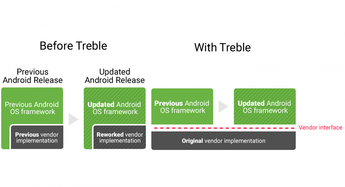

GSI steht für Generic System Image.
Achtung, jetzt kommt gefährliches Halbwissen: So wie ich es verstanden habe, ist ein GSI im Gegensatz zu "normalen" ROMs nicht gerätespezifisch. Anstatt ein ROM mit allem Kram wie Treibern, Device Tree, usw. für genau das Gerät zu haben (also ein ROM, welches nur auf genau diesem einen Gerät läuft und sonst nirgendwo), handelt es sich also um ein universelles ROM, das auf jedem Gerät läuft. Zumindest, wenn das Gerät Project Treble unterstützt und die Schnittstellen korrekt abstrahiert.
Genutzt/Ausprobiert habe ich es noch nie, aber die paar Links, die ich gerade so überflogen habe, besagen, dass das ganze nur für Tests und zur Zertifizierung gedacht ist, nicht aber für den alltäglichen Einsatz. Da viele Features, die auf Hardware basieren, so wohl auch nicht funktionieren, will man es wohl auch gar nicht im Alltag einsetzen? Aber wie gesagt, gefährliches Halbwissen, lasse mich gerne korrigieren.
Aah, interessanter Ansatz.
Manchmal vermisse ich meine Bereitschaft von damals, den daily driver für irgendwelche flashereien zu benutzen...
hab nun zuhause ein iphone se 2016 in Benutzung (Telefonieren kann ich damit leider nicht, extrem schlechte Sprachqualität), das bekommt im Moment noch Sicherheitsupdates. twint (CH-Bezahlapp) wäre zwar unterwegs ganz nett, aber überlebenswichtig ist es auch nicht.
"Ein generisches Systemabbild (GSI) ist ein Systemabbild mit angepassten Konfigurationen für Android-Geräte. Es gilt als reine Android -Implementierung mit unverändertem Code des Android Open Source Project (AOSP), der auf jedem Android-Gerät mit Android 9 oder höher erfolgreich ausgeführt werden kann.
GSIs werden zum Ausführen von VTS- und CTS-on-GSI-Tests verwendet. Das Systemabbild eines Android-Geräts wird durch eine GSI ersetzt und dann mit der Vendor Test Suite (VTS) und der Compatibility Test Suite (CTS) getestet, um sicherzustellen, dass das Gerät Anbieterschnittstellen korrekt mit der neuesten Version von Android implementiert."
Graphisch:
Noch mehr Details:
