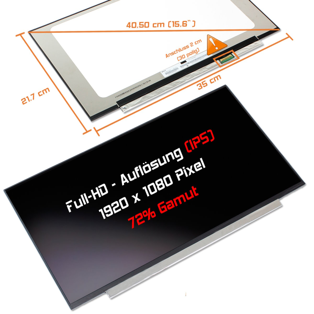

das du für die FRU keine treffer findest, finde ich sonderbar, google zeigt mir gleich oben u.a.
ez, willst du 170euro zahlen kannst du hier aufhören zu lesen.
Das dachte ich auch. Der Anbieter gibt vor, das Original von Lenovo im Angebot zu haben. Nach der ersten Anfrage zur Kompatibilität (FRU 01yn145, Laptop S/N und Foto des Aufklebers auf dem Display (InnoLux, N156HCE-EN1 Rev. C2)) wurde mir genau der obige Link geschickt. Bestellung gemacht und 5D11D20659 erhalten. Gemäss https://support.lenovo.com/ch/en/parts-lookup ist das ein Display für den IdeaPad 1-*** . Zudem hat das Display 250 nits. Ist zu wenig zum Arbeiten im Sommer im ÖV. Angeblich hatte der Anbieter keine anderen Displays im Angebot.
