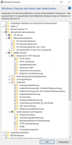

Die benötigten Windows Features sollten installiert sein.

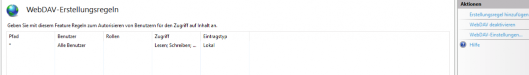

Im IIS Manager wurde eine neue Website mit der lokalen IP des Servers auf Port 80 sowie dem physischen Pfad zum freizugebenden Ordner eingerichtet.

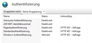

Als Authentifizierung soll die Windows eigene dienen:

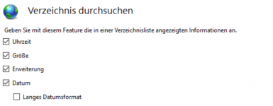

"Verzeichnis durchsuchen" ist aktiviert.

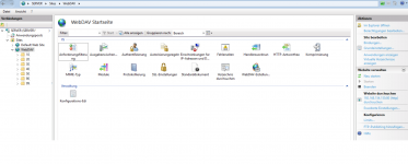

...und WebDav gestartet.
Damit sollte das physische Verzeichnis doch eigentlich unter http://ip:80 erreichbar sein?!

Dann versuchen wir es mal hiermit:
https://gridscale.io/community/tutorials/webdav-windows-server/
Ist zwar für Windows Server 2016, aber unter Windows 10 sollte es gleich laufen, auch hier gibt es als installierbares Feature den WEBDav Dienst unter IIS
Oder anders: im Browser muss bei Aufruf von http://localhost die IIS-Testseite angezeigt werden.
Klappt dies, verbinde im Windows Explorer ein Netzlaufwerk als WebDAV-Laufwerk
