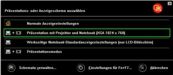

Eigentlich erklärt sich das doch von selbst: Das Ding startet ein Programm, wenn man Fn+F7 drückt. Das ist, wie mein Vorredner schon sagte, der PresentationManager.
Sollte sich bei Dir trotz Druck auf die Taste nichts am Bildschirm tun, dann den PM nochmal drüber installieren lassen (mit Admin-Rechten, sonst könnte es merkwürdige Effekte geben, der einfachste ist, dass sich einfach gar nichts tut).
