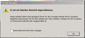

- die bios boot nachricht begleitet mit doppel-beep: "this ac adapter...please press ESC to continue" kommt nun nicht mehr!

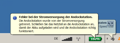

- alle weiteren fehlermeldungen nach dem anmelden in Windows kommen weiterhin...falsches nt.PNG
