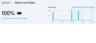

"Interessant" ist dann auch die Akku-Anzeige
Update: Heute ist vom VOS der Akku getauscht worden. Beim initialen Hochfahren nach dem Austausch des Akkus kam wieder die Meldung bzgl. falscher Uhrzeit. Die anderen Problematiken werde ich mal die Tage beobachten.
