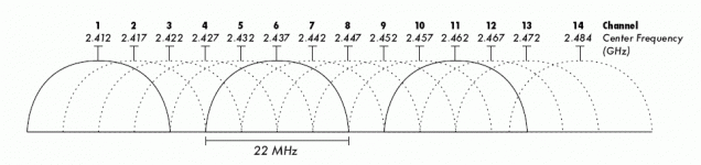

Hier noch eine nette Wikipedia-Grafik zur Veranschaulichung:
Die Grafik ist aber leider falsch ;)
Sie zeigt zwar sehr schön das in der E-Technik eben ein 20 MHz Band niemals exakt 20 MHz belegt sondern einiges mehr (in der Grafik mit 22 MHz) angegeben, nur dann müssten sich z.B. die Halbkreise von Kanal 6 und 10 auch auf der Grafik schneiden, denn die Kanalzentren liegen 20 MHz auseinander.
Davon abgesehen ist das die Darstellung für 54Mbit, bei 300Mbit alias Draft-N braucht man 40 MHz Bandbreite, dann kriegt man eben nur noch zwei Wlans nebeneinander ohne Störeinflüsse.
Garnicht davon zu reden was andere Funker noch so anrichten, Babyfon, Videofunkbrücke und dergleichen.
Im Prinzip kann man in den meisten städtischen Wohngegenden eh nur probieren, auf welchem Kanal das eigene WLAN am Besten funktioniert, da man oftmals sowieso mind. 5 WLANs in der direkten Umgebung auf den verschiedensten Kanälen hat.
