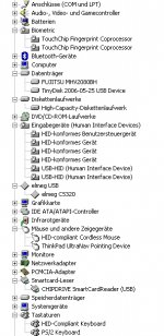

Hier noch zwei Screenshots aus dem Gerätemanager:

Im System sehe ich ja gerade keine Probleme - sh. screenshots.

Ich denke nach wie vor, das man an den IRQs händisch herumdrehen muss, dazu müsste ich aber wissen, wer eigentlich wer im System ist und das wird ja leider nicht richtig ausgeworfen - sh. screenshots.
