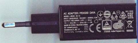

ich suche ein passendes Netzteil für das oben genannte Modell. Die 60 € für das originale Teil sind mir definitiv zu viel. Würde mich freuen, wenn mir jemand eins vom Drittanbieter empfehlen kann.
Beim Yoga Book gehen alle USB-Netzteile mit folgender Spezifikation:
  • USB-Ausgang 5,2V / 2A
  • USB-Ausgang 7V / 2A
  • USB-Ausgang 9/ 2A
  • USB-Ausgang 12V / 2A
Das heißt praktisch, dass man alle USB-Netzteile zum Laden verwenden kann, aber auch alle Akkupacks mit USB-Ausgang können verwendet werden.
Man lädt dann mit 5V x 2A = 10 Watt, und das dauert lange, ist aber über Nacht kein Problem.
Nur, wenn man darauf angewiesen ist, das Yoga Book in sehr kurzer Zeit mit 24 Watt (= 12V x 2A) zu laden, braucht man ein Original-Netzteil oder ein Drittanbieter-Netzteil, welches auch 12V laden kann. Welche Spannung das Netzteil erreicht, steht übrigens direkt auf dem Gerät.

Nach umfangreichen, praktischen Mess-Versuchen:
Das Yoga Book ist nicht Quickcharge-kompatibel. An einem zertifizierten QC3-Netzteil liefert es max. nur 5V bei 2A = 10 Watt.
Das Lade-Protokoll vom Yoga-Book ist proprietär, das heißt, nur an einem Original-Yoga-Book-Netzteil werden 12V mit 2A = 24W erreicht.
Das heißt im praktischen Betrieb aber auch ...
  1. Man kann jedes USB-Netzteil verwenden, um das Gerät über Nacht aufzuladen.
  2. Man kann jedes USB-Netzteil verwenden, um im laufenden Betrieb die 10 Watt als aktuelle Energiequelle abzugreifen, und so den internen Akku nicht zu belasten.
  3. Man kann mit jedem simplen 20 Euro-PowerPack den Akku schonen, in dem man das externe Pack während des Betriebs ansteckt. So kommt man locker auf 12 Stunden Akkubetrieb...
