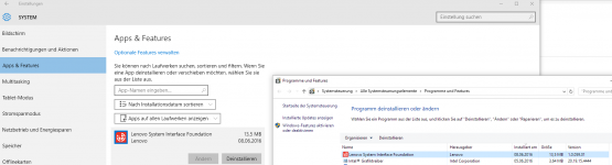

Verrätst Du mir, wie sich ImController und LSIF unterscheiden und wie ich die Version der installierten LSIF dann in Erfahrung bringe?
LSIF-Version einfach in "Programme installieren/deinstallieren" nachschauen.
Meine, der ImController ist Teil des Lenovo Dependency Packages und nicht der LSIF. Kann mich da aber auch täuschen.
Über die alte Programm-Verwaltung kann man die Version noch einsehen:
Die heute upgedatete LSIF hat tatsächlich die Version 1.0.059.01.

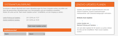

Allerdings funktioniert der Lenovo Companion deshalb nun nicht mehr:
Edit: Nach einem Windows-Neustart läuft der Companion bzw. dessen Update-Funktion wieder. Blöderweise erscheinen oben rechts bei den "kritischen Auto-Updates" allerdings nun wieder die sich drehenden Kreise aus blauen Punkten anstatt der im Screenshot sichtbaren, schlichten Anzeige, dass die Auto-Updates abgeschaltet sind.

Ja, und den Companion hat es damit wieder zerlegt!
Erst wurde der Status der vermaledeiten "kritischen Auto-Updates" wie früher nicht mehr angezeigt (history repeating):
Updates suchen hing auch dauerhaft bei 0% fest.
Beim zweiten Start des Companion waren die Auto-Updates dann plötzlich von allein wieder aktiv - und hatten zwischenzeitlich mitten während der Arbeit den Intel Grafiktreiber aktualisiert, weshalb ich kurzzeitig einen schwarzen Bildschirm bekam und schon halb vor dem Herzinfarkt stand.
