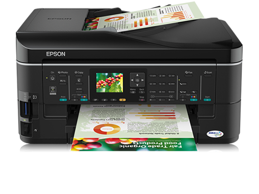

Problemgerät Epson BX625FWD
Bei Auswahl WPA2PSK (AES) bekomme ich WLAN-Konnektivität beim Drucker, bei WPA2/WPA3 PSK&SAE nicht. Letzteres sollte doch aber abwärtskompatibel sein. Wo liegt hier der feine Unterschied?
Kann maximal WPA PSK
Jetzt musst Du nur noch erklären, was das mit "Internet und Mobilfunk" zu tun hat...
Bei der Forenauswahl habe ich nur Netze gelesen und nicht den Teil davor. Bitte gerne verschieben; wohin dann?
Der Drucker verbindet sich problemlos bei WPA2PSK (AES). Und auch die alte Homebox hatte kein normales WPA mehr.
Aus https://support.epson-europe.com/onlineguides/en/bx525_625/html_x/aspec_3.htm#S-00600-00400-00230
WPA-PSK (TKIP/AES) WPA2 compliant
Also irgendwas, aber nicht richtig WPA2.
  • Das WPA2/WPA3 PSK&SAE-Protokoll des Routers muss abwärtskompatibel zu WPA2 (AES) sein.
  • Der WPA PSK (AES)–Epson-Drucker muss aufwärtskompatibel sein so dass er mit einem verkürzten Schlüssel notfalls auch WPA2 (AES) simulieren kann.
