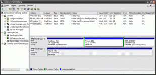

Ebenso kann ich seit der Einrichtung der Platte den Laufwerksbuchstaben nicht mehr zuverlässig ändern. Versuche ich das, friert die Datenträgerverwaltung ebenfalls ein.
