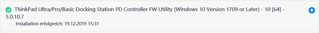

Vielen Dank für den Tipp. Ich habe Lenovo Vantage gerade laufen gelassen.
So sah es vor dem Update aus:
So sieht es nach dem Update aus:
Ist bei diesen Updates auch das Update für die Docking Station dabei? Von den Namen her konnte ich nämlich keines der Updates auf die Docking beziehen.

Es wurden aber jetzt doch einige neue Treiber bei dir installiert.
So sollte das Update für die Dockingsstation aussehen im Lenovo Vantage Update.
Das Firmwareupdate wird aber nur gefunden wenn das T495 Notebook mit der Dockinstation verbunden ist.
Und natürlich nur wenn die Dockingstation die neueste Firmware noch nicht installiert hat.
