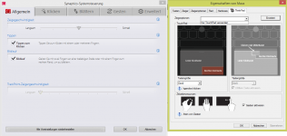

das ich von Anfang an mehr Druck auf den Trackpoint ausüben musste als beim meinem vorherigen Think Pad damit dieser sich bewegt
Das kann man übrigens in Systemsteuerung - Maus unter "Synaptics" einstellen (Empfindlichkeit).
Das Zusammentreffen mehrerer Fehler im Bereich der Tastatur ist leider zu oft auf Flüssigkeitskontakt zurückzuführen und oftmals rückt der Hilfesuchende erst nach einigen Tagen des "Herumstocherns im Dinkeln" auf Nachfrage damit heraus. - Daher gleich zu Anfang meine direkte Suggestiv-Frage ;)
Ich habe bei Ultranav die Empfindlichkeit für den Trackpoint seit Beginn auf höchster Stufe.

Bei Ultra Nav sind auch sämtliche Einstellungen den Trackpoint betreffend graus hinterlegt.
