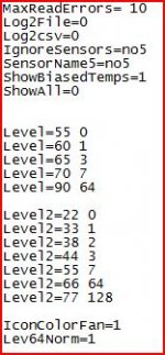

Nun möchte ich die *.ini dahingehend ändern, dass der Lüfter auf Stufe 1 ab 50°C z.B. bis 55°C läuft, dann auf Stufe 2 bis 60°C und so weiter.
Die *.ini lässt sich auch ändern (im Bereich SmartMode1) jedoch hat dies auch nach einem Neustart keinen Effekt!
Hat jemand eine Idee, warum?!

Du musst in der INI auch
Active=2
einstellen, damit das Programm im Smartmode startet.

Ich habe für das X301 mit SU9600 1,6 GHz sehr ähnliche Einstellungen, hab als letzten Notnagel mal noch die Biossteuerung via 128 dazu genommen, falls die 64 nicht funktionieren (die ini lässt das etwas offen):
Level=55 0
Level=60 1
Level=65 2
Level=70 3
Level=75 5
Level=80 7
Level=85 64
Level=90 128
Unter 60 °C wird also nicht gelüftet - ist da mit einer langfristigen Gefährdung zu rechnen?
Klappt bisher ganz gut, aber im Zweifel will ich lieber auf Nummer sicher als leise gehen. :D

Der 10°C - Sprung von Stufe 3 zu 7 kommt mir bischen zu groß vor. Ich würde die 5°C - Schritte beibehalten.
Hast du eigentlich recht, ich hab mal "Level=75 5" hinzugefügt (auch oben).
