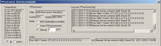

noch was anderes: wird bei deinem t410 auch nur die CPU temp ausgelesen?? Anhang anzeigen 37583
Ich habe testweise die HDD per HDDScan zu einem Spindown bewegt - hören konnte ich danach wirklich nix mehr. SSD muss zwingend rein - geräuschloser Laptop ist was feines :)
Bei mir wird ebenfalls lediglich die CPU-Temperatur ausgelesen. Auch GPU-Z und Konsorten brachten "no joy" :)
