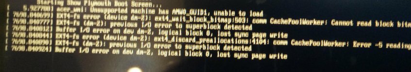

Auf meinem X1 Yoga (20FQ0044GE) läuft Ubuntu 17.10 mit Mainline-Kernel 4.13.12. In den letzten 2 Wochen hatte ich damit ein wenig Probleme. Sporadisch und nicht reproduzierbar hat sich während des Betriebes das Filesystem (ext4) in Read-only geschalten (mir ist unklar ob / oder /home). In Gnome konnte kein Programm mehr irgendwelche Dateien schreiben. Ich konnte noch auf die Konsole umschalten und bekam das zu sehen:
Entschuldigt bitte die miese Qualität des Fotos. (kann man Bilder auch in Orginalgröße hier einbetten?)
Danach half nur ein hartes Ausschalten, beim Hochfahren wird natürlich fsck gemacht und alles ist wieder ok.
Da ich solch ein Verhalten bisher noch nie beobachtet habe, frage ich mich, ob evtl. ein Hardware-Problem vorliegt. Das X1 ist noch durch Garantie abgedeckt. Mit welchen Tools kann ich die SSD überprüfen um zu entscheiden, ob das ein Service-Fall ist oder nicht?

Ich hole den Thread nochmal aus der Versenkung hervor - vielleicht hilft es jemanden anders.
DIese Woche hatte ich massive Probleme. Nahezu stündlich hat sich die SSD abgehängt und war nur noch als read-only gemountet. Daher ist Ubuntu eingefroren und ich durfte aus/einschalten.
Inzwischen habe ich eine neue NVME M.2 SSD eingebaut - damit keiner Probleme mehr. Scheint also ein Hardwaredefekt zu sein.
Da ich 3 Jahre Garantie drauf habe muss ich nun noch mit dem Support klären, dass ich entsprechend Ersatz bekomme.
