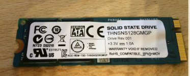

attachment.php

Vielen Dank ,
Diese Festplatte hat aber einen anderen Anschluss wie meine !
Ist das egal ,führt das zu nachteilen ?
Lg.
Das X1 Carbon 1st Gen hat keinen M.2-Slot, sondern nutzt einen proprietären Anschluss für die SSD.
Es gibt zwar entsprechende Adapter von Drittanbietern, um mSATA-SSDs oder M.2 2242-SSDs im X1 Carbon 1st Gen zu verbauen, einige dieser Adapter sind in Verbindung mit bestimmten SSDs allerdings IIRC zu dick. Weitere Infos dazu gibt es z.B. hier: http://forum.thinkpads.com/viewtopic.php?t=121341#p785392
Das führt zu dem unwesentlichen Nachteil, dass Du diese SSD nicht in Deinem ThinkPad verwenden kannst...

Ich versuchte eben mal die Karte verkehrt rum reinstecken ,ich habe das gefühl das sich die Karte die LBK gepostet hat nicht ganz ausgeht .
Ich würde hier am Akku Anliegen mit den 6 freien Pins.
Lg.
Ist das Wirklich so das ich da jetzt einen Zusätlichen Adapter rein bauen muß ?
Ich dachte ich steck da genau so eine Platte nur eben mit mehr Speicherplatz wieder rein (plug and play)

Ja das habe ich verstanden nur wo liegt der Unterschied ?
Ich sehe das so das meine Karte vom Anschluß 6Pin und 20Pin hat !
Fast alle im Netz zu findenen haben 5Pin und 20Pin.
Ist das der Unterschied ?
Wird auch wegen dem der Adapter verbaut ?
Somit denke ich wenn ich eine Karte mit 6Pin und 20Pin reingebe solte das doch klappen ,oder bin ich da am Holzweg?
