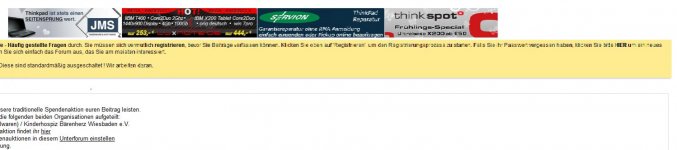

Des Weiteren werden Programmübergreifend sporadisch Schriften verpixelt dargestellt, wenn man den Text mit der Maus markiert wird er normal dargestellt. Bei einigen Einstellungsfenstern ist sogar das komplette Fenster irgendwie unscharf. Da ich nicht weiß wie ich das richtig beschreiben soll habe ich ein paar Screenshots angehängt.
Hat jemand ähnliche Erfahrungen gemacht oder eine Idee was das sein könnte?
Vielen Dank für jede Hilfe im Voraus.

einen tft sollte man immer in seiner "natürlichen" auflösung betreiben! alles andere ist unscharf oder nicht bildfüllend (i.d.r. ersteres). wenn dir die schrift zu klein sein sollte, verwende größere schriften oder setz den skalierungsfaktor herauf.
darstellungsfehler können z.b. durch unterschiedlich große ram-module verursacht werden. bei unscarfer schrift kann es sich lohnen an den einstellungen fürs cleartype zu justieren.

es geht mir viel mehr um die sporadisch auftretende unscharfe Schrift. Das ist extrem nervig wenn man einen Text lesen möchte.
Es tritt meist im rechten Bildschirmbereich auf, werde mal einen aussagekräftigeren Screenshot machen.
Könnte es ein Treiberproblem sein? Installiert ist Treiberversion 8.792.5.2000 vom 04.05.2012.
Ram habe ich 2x 2GB identische Riegel drin.
