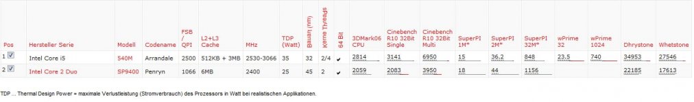

ok, aber wie ist es mit den Prozessoren: T400 hat Intel Core 2 Duo SP9400, T410 hat schon die i-Serie... Sind die i3, i5 nicht schneller und sparsamer als die alten (Core Duo, etc.) und daher mehr Akkudauer zur Verfügung?
aus dem Vergleich ergibt sich, dass schneller und sparsamer wohl nicht zusammen geht, deshalb auch meine obige Empfehlung, anhand deiner Anwendungen den Prozessor auszuwählen; dabei aber auch nicht weit überdimensionieren
