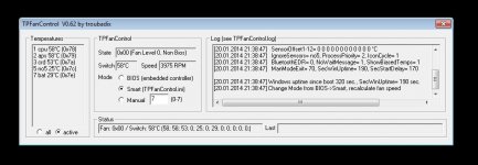

Poste bitte mal einen Screenshot vom TPFancontrol-Fenster .
Hier zeigt TPFanControl an, dass der Lüfter aus ist.

Du sagst, das Programm würde anzeigen, der Lüfter sei aus. Warum läuft er dann wie verrückt?
Es könnte an den nicht vorhandenen Sensoren liegen. Diese können durch vermeintliche Fantasiewerte das Programm durcheinanderbringen.

In Deinem Screenshot oben werden links die Temperaturen der Sensoren 1, 2, 3, 5 und 7 angezeigt.
In der TPFanControl.ini sind die Sensoren alle gelistet (1=cpu, 2=aps...):
