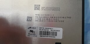

Vermute, dass es ein 250 oder 300 nits Display hat. Würde gerne ein 400 Nits oder 4K 500 Nits Display einbauen.
Weiß einer welchen ich nehmen muss ?

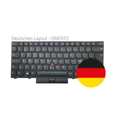

Zudem hat das Teil kein Backlight Keyboard, welche Tastatur muss ich kaufen, damit es beleuchtet ist ?

Das Panel sollte passen, wurde im T14 Gen 1 P14s Gen 2 auch verbaut, habe ich in meinem L14 Gen1 nachgerüstet.:
Ich meine aber, dass das Bezel vom T14 geklebt ist, das muss dann auch eventuell neu oder sieht halt kacke aus.

Wenns die gleiche Tastatur ist wie vom T14 Gen 1 (müsste sie), dann passt auch die vom T/L480/90, hat nur anderen Druck auf F11 und F12 meine ich.
die sollte passen, ist aber "nur" eine Renew:
Ansonsten findest du bestimmt noch wo anders was passendes.

B140HAN05.7 ist mit dabei, hat 400 nits.
Das wäre dann das:
Ich habe es damals über eBay vom gleichen Verkäufer gekauft, kostete damals aber noch etwas mehr.
Dass bei Lenovo unavailable steht, heisst ja nur, dass du das nicht bei Lenovo für horrende Preise bekommst, da nicht lieferbar.
Manche Panels z.B: das B140HAN05.7 ist lieferbar, kostet halt nur ca. 250$.
Es heisst aber, dass das Panel an sich passen wird.
Ich habe mich beim L14 Gen 1 ebenfalls an die von @Mornsgrans empfohlene kompatible Seite orientiert und dann auf gut Glück ein Panel bestellt, das zwar nicht gelistet war, aber ebenfalls in die Familie der Thinkpads der T/P Serie dieser Generation fiel.

ok thx, könnte ich auch dieses 500 Nits 4K Display einbauen?
Frage daher, weil es ein 40 Pin Connector hat.
Ist das trotzdem kompatibel?

Die Frage kann ich dir nicht beantworten.
Wenn der Connector passt und das Display von den Maßen her auch, wäre es ein Versuch wert.
Es sei denn es gibt für 4K bildschirme ein anderes Displaykabel, das war z.B. früher beim T460s der Fall.
