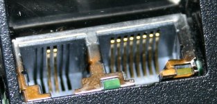

Kannst du vielleicht mal eine (Makro-) Aufnahme des Anschlusses posten?
Hier vorweck ein Bild.
Die Vermutung kommt auf, da das Kabel nun schon ein Paar Wochen in betrieb ist, und in den 20 Minuten bevor ich es nutzte bei einem HP Standrechner und einem Asus Notebook problemfrei funktionierte, es hatt da ja nichteinmahl gehakt oder dergleichen!
... und nun stellt sich die Frage der offensichtlichkeit ob ein problemfeies Kabel, was ohne fehler ein und aus raßtet den fehler verursacht haben soll oder der zum ersten mal genutzte Lan-Port? dessen "Trompetenblech" so unglücklich über den eigentlichen Kunststoffport ragt, das ein "normales" herrausziehen nicht machbar ist, bei der ganzen "Aktion" hat der Port selbst ja nichtmahl Schaden genommen es ist ledeglich das "Slotblech" verbogen, was sich laut Lenovo nicht einzeln tauschen ließe.

Also wenn ich mir das Bild genau ansehe, dann frage ich mich wirklich, wozu hier der Service beauftragt wurde. Einfach das Eck wieder ein wenig zurückdrücken und gut ist. Wenn das Kabel ohne Probleme rein ist, dann muss es auch ohne Probleme raus.
Einzig, wenn die Plastiknase etwas zu hoch einrastet und mit dem Finger nicht genug herunter gedrückt werden kann kann es zu deinem Problem kommen. Dann nimmt mein ein flaches Stück Metall (ich nehme da immer mein Taschenmesser), fahr damit in den Zwischenraum und drücke die Plastiknase ganz flach, dann geht auch das Kabel heraus. So sieht es leider sehr nach Gewalteinwirkung aus und da leistet dir normalerweise kein Hersteller Garantie. Ich kann also die Reaktion des Technikers durchaus verstehen.
Wenn überhaupt, hättest du das Kabel drin lassen sollen und damit dann reklamieren.
Wodurch sind denn eigentlich die Verfärbungen entstanden?
Wenn du die gold/braunen meinst, das sind keine, ist nur reflektion von der Cam oder so,
grade biegen hab ich auch versucht, sieht nur echt nicht schön aus, da sich das Blech immer wieder in seine "knitter" position zieht.
OK, sah etwas komisch aus.
Aber wie gesagt, jeder Techniker der das sieht wird dir sagen, dass das mit Gewalt passiert ist. Ist es ja eigentlich auch - da du den "Fehler" aber nicht nachweisen kannst wirst du auch keine Garantiereparatur bekommen.

Warum ging der Stecker nicht raus?
Ganz einfach:
Ein Blick in die RJ45-Buchse zeigt an den innenseiten kleine Bleche, die weiter innen abstehen. Diese Bleche dienen der Abschirnung und müssen demnach Kontakt zu der Blechummantelung des Lankabelsteckers haben.
Leider gibt es einige Hersteller von LAN-Kabeln, die an der falschen Stelle sparen. Deren Metallabschirmung des Steckers geht nicht bis an den Rand des Steckers, sondern endet ca. 1mm vorher. An dieser Stelle besitzt nun der Stecker eine Wulst, an der genau dieses Blech einhakt und damit verhindert, dass der Stecker ohne Probleme herausgezogen werden kann.
Dieses Phänomen ist nicht Lenovo-spezifisch, sondern betrifft genauso D-Link Ethernet-Karten, DELL-Rechner und andere.
Sündenbock ist der Hersteller des Patch-Kabels, der aber nicht feststellbar ist.
Hier habe ich im letzten November mehr Details dazu gepostet: Vorsicht bei der Wahl des Lankabels an den Thinkpads
Es handelt sich bei der Bauweise der Ethernet-Buchse nicht um ein Lenovo-Problem, sondern um Pfusch des LAN-Kabel-Herstellers. Lenovo hält sich da natürlich bedeckt, da es nicht ihr Schuld ist, dass der Anwender ein "falsches" Kabel verwendet.
Daher: Augen auf beim LAN-Kabelkauf!!!
