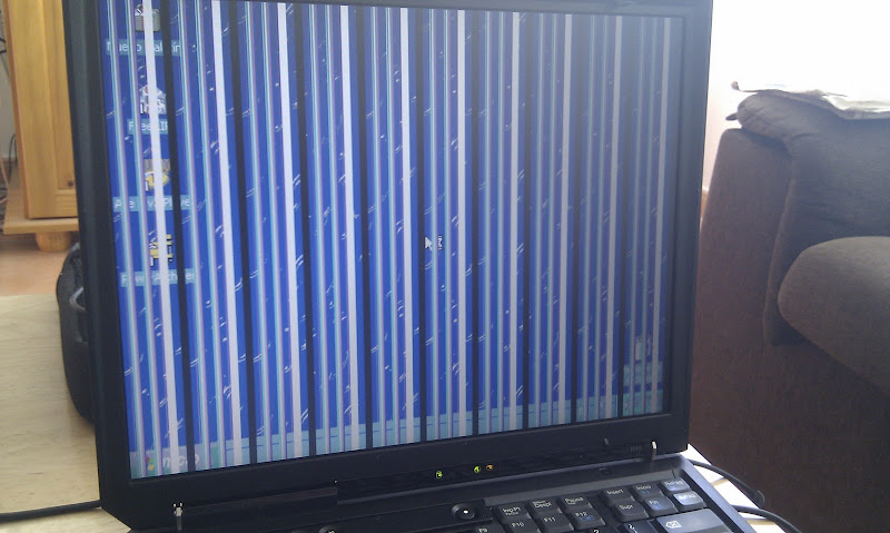

Hallo Leute,
habe vor ein paar tagen ein R40 geschenk bekommen, heute hab ich ein Netzteil dazu gekauft.
So und nun das Ergebniss:

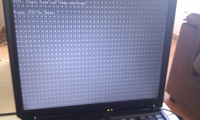

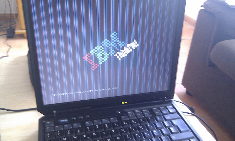

Kann mir jemand sagen was das ist?
Grafikkarte? Inverter? Flexing?
Hatte jemand schonmal das Problem?
Vielen Dank
Du musst solange drücken, bis du den Chip gefunden hast. Oder mal googeln wo der sitzt.
Habe jetzt fast 2 jahre drauf rum gedrueckt und es ist noch nichts passiert ;-) :facepalm:
Nein im ernst hat jemand einen Ahnung was das sein koennte? Ich finde den R40 zu schade fuer den schrott.
der ist noch wie neu keine kratzer nichts. War jahrelang Staubdicht eingepackt.
Es ist der Grafikchip, der sich wohl verabschiedet hat. Da hilft nur ein "neues" Board.
Oder Reparatur im Backofen, aber nur für erfahrene bastler, und ohne erfolgsgarantie. Also: neues Board ;)
