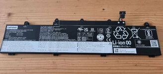

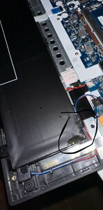

Ladekabel reingesteckt und überhaupt keine anzeichen von Leben, auch kein blinken oder licht das kennzeichnet das aufgeladen wird. Außerdem hab ich beim ausschrauben da am rand der Batterie eine Flüssigkeit entdeckt. Habt ihr eine Ahnung was es sein könnte? Danke.
ist ein Thinkpad e15 gen2IMG_8423.jpegIMG_8424.jpegIMG_8427.jpegIMG_8428.jpegIMG_8429.jpeg
Hast Du schon mal bei abgezogenem Batteriekabel versucht das TP zu starten ?
Die "Flüssigkeit" sieht nicht gut aus (Ist der Li-Polymerakku gebläht / ausgelaufen ) oder hat das E15 draussen im Regen gestanden ?

Habs versucht. Der Laptop startet. Denke mir ok die Batterie ist tot und deswegen war da wohl Flüssigkeit. Tue batterie trotzdem wieder rein und versuche nochmal, der laptop startet. Habe es mit einer anderen Kabel (von meiner t480) geladen. Davor war es so ein standard usb c kabel was aber normalerweise sicher auch funktioniert.
Also kein Plan obs am Ladekabel lag (aber eher unwahrscheinlich weil ich weiß das der Kabel funktioniert und reingepasst hat der auch). Aber jetzt auf die Art und Weise scheints zu funktionieren.
Aber jetzt die wichtigste Frage: Denkst du ich kann die Batterie nutzen auch wenn da Flüssigkeit rausgerinnt zu haben scheint?
Defekter Akku weiter nutzen? Wenns dumm läuft hast nen dicken Wohnungsbrand. Defekte Akkus gehören fachgerecht entsorgt.

Tote oder aufgeblähte Akkus gehöhren in eine feuersichere Verpackung ! Und ich glaube nicht dass das Thinkpad als solche gilt.
Okay. Nachdem ich hier informiert wurde hole ich mir eine neue Akku. Danke!
Hätte echt nicht gedacht, dass das so ernst werden kann. Hab bisschen von der Flüssigkeit auf die Hand bekommen, hat nach nichts gerochen.
Aber hat einen gelben Abdruck an der Gehäuse da gelassen:
ich darf empfehlen das Gerät komplett zu zerlegen und auf weitere Flüssigkeitsspuren zu untersuchen und sodann die Reinigung / Netralisierung mit geeigneten Mitteln machen.
Das Zeug kriecht zwischen alle Folien etc. und kann für Langzeitschäden verantwortlich sein.

Aber gefährlich kanns nicht werden oder? Will erstmal nur Brandgefahr eliminieren durch Austausch der Akku. Alles andere mache ich später. Ich frage mich warum das aus meiner Akku überhaupt rauslief.
doch es kann gefährlich für jede Investition werden weil es eben in einen Totalschaden mündet durch korrosive Vorgänge.....
Es ist eine öl artige flüssigkeit und sehr unwahrscheinlich, dass es irgendwo hingewandert ist, da es in der Ecke auf der Unterseite der Akku war.
