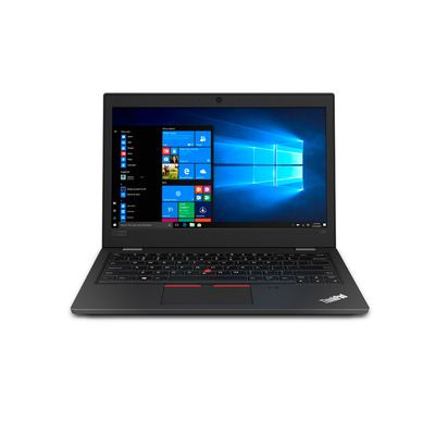

... ansonsten hätte Lapstore auch noch für 229 € ein "gutes" L390, das ebenfalls offiziell für Windows 11 taugt und sogar mit 16 GB RAM kommt:
Wenn
... man das Thinkpad noch ein paar Jahre nutzen wollte
dürfte so was tatsächlich wirtschaftlicher sein als ein Tausch von Mainboard und Akku beim alten Gerät.
