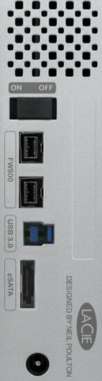

Ich meinte solch ein Slotblech mit Buchse, wie im nachfolgenden Link. Dazu brauchst Du dann aber natürlich auch wieder das entsprechende Festplattengehäuse. Ich habe mir dafür mal gebraucht ein paar LaCie-Quadras gekauft (Anschlüsse siehe Fotos).
Aber wenn Du nur sehr wenige Backups machst, dann reicht doch USB 2 oder der direkte Anschluss Deiner BU-Festplatte per SATA-Kabel am Board. Die Seitenwand der ThinkCentre lässt sich leicht öffnen.
