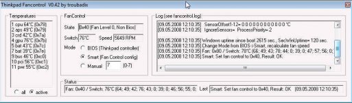

So, erste große Öffnung des T60p habe ich hinbekommen. Sogar der Fingerprintreader ging hinterher wieder ;-). Der Verschmutzungsgrad des Lüfters war deutlich geringer als vermutet und als ich es von meinen Stand-PCs kenne. Alles ist gereinigt. Ach ja es erscheint so als ob der Lüfter normal schnell und ungehindert dreht.
Dann habe ich das ATI-Diagnose-Tool installiert. Das lädt sich aber nicht, sondern bringt folgende Fehlermeldung:
"Access violation at adress 0051DCEB in module 'atitray.exe'. Read of adress 00000004.
Kann damit jemand was anfangen?
Außerdem habe ich TPFancontrol installiert, welches mir folgende Werte bringt:
Auch hierzu werden Ratschläge gern gelesen.
Gruß Sylvia
