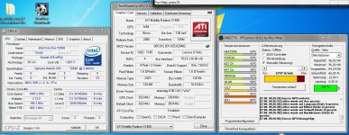

R60 Balanced Idle

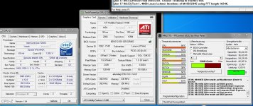

R60 Volllast CPU bei Lüftersteuerung über BIOS

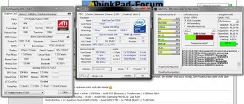

R60 Volllast CPU bei manueller Lüftersteuerung (maximale Drehzahl)
