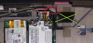

Ich hab jetzt auf diesen Thread hin Mal bei mir nachgesehen und muss jetzt nochmal ganz blöd nachfragen.
Ist dasda ein SIMKartenshcacht? :o also der Schmalere von beiden. Wenn man da reinlinst hängt nur so unmotiviert ein weißes Kabel drin rum (liegt unter der WLAN Karte - ist mir beim Tausch der Atheros aufgefallen).
also ich habe bei meinem t60 den sim card slot nachgerüstet und es scheint als ist bei dir keiner drin. der simcard slot hat eine kunststofffolie zum card ejecten! hier kann ich keine sehen. die ist bei mir hellblau...wenn du unters keyboard schaust solltest du auch sehen dass ein steckerchen (roter kringel) unbenutzt ist. mit einem streichholz solltest du von aussen aber ganz einfach auf das schaumstoffding (grünes kreuz) kommen, wenn noch kein slot drin ist.
bzgl der LED so habe ich hier noch kaum clear plates mit wwan fenster gesichtet. ich habe mir geade eine über die bucht aus hongkong kommen lassen. noch habe ich aber die invertercard noch nicht daraufhin überprüft...denn die LED ist ja das wichtigste^^
du solltest deinem fall unbedingt mal unter das keyboard und palm rest schauen...denn dann weisst du auch gleich, ob bei dir schon die wwan antennen im display stecken...peace!
