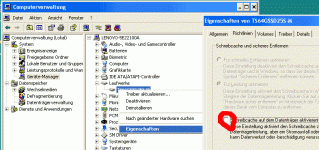

[quote='benowar',index.php?page=Thread&postID=513642#post513642]Wo kann man den Diskcache konfigurieren?[/quote]im Gerätemanager die Eigenschaften der Festplatte öffnen (s. Bild) und dann auf "Richtlinien" klicken.

@Caching: hab ich mal an und aus getestet, hat aber keinen sichtbaren unterschied gemacht.

[quote='benowar',index.php?page=Thread&postID=513652#post513652]@Caching: hab ich mal an und aus getestet, hat aber keinen sichtbaren unterschied gemacht. [/quote]Sag' ich doch, denn soweit ich weiß gibt's bei SSDs kein Cache.
[quote='OPM',index.php?page=Thread&postID=513656#post513656]Sag' ich doch, denn soweit ich weiß gibt's bei SSDs kein Cache.[/quote]
Das stimmt aber nicht. Alle aktuellen SSDs haben einen Zwischenspeicher (neudeutsch: "cache").
Zumindest haben alle modernen MLC SSDs einen cache.
Ob dessen Verwendung von der Windows "cache deaktivieren" Funktion überhaupt beeinflusst wird ist eine offene Frage.
