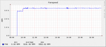

nachdem ich irgendwann gemerkt habe, dass der lüfter doch ständig läuft habe ich mal temperatur und lüfter mal ein bischen beobachtet. das ergebnis seht ihr im als anhang.
