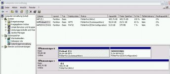

Wie sieht denn der Eintrag in der Datenträgerverwaltung aus (eingerichtete Partitionen...)?
Kannst Du davon mal nen Screenshot machen?

einmal anbei das Bild der Datenträger im Anhang.
Akt. ist die Platte nicht formatiert (s.o.). Müsste sonst wieder zum anderen Rechner laufen. Aber wie geschrieben, NTFS, Fat ändern nichts am Ergebnis.

Hmm, Basisdatenträger mit primärer Partition...
Sieht normal aus. Dann fällt mir auch nix mehr ein, Sorry!
