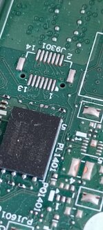

Moin zusammen
Ich habe hier ein Mainboard von einem t590, dort fehlt auf der linken Seite wie eingekreist ein aufgelötetes Bauteil, es müsste in etwa das gleiche sein wie auf der rechten Seite ebenfalls eingekreist und abgebildet zu sehen.
Befindet sich unmittelbar über bzw unter dem BIOS Chip
Über eine Antwort wäre ich wirklich sehr froh.
Ich finde diesbezüglich leider gar nix

es gibt bei jdem ThinkPad haufenweise Komponenten, die nicht bestückt sind. was macht dich so sicher, dass da tatsächlich ein Bauteil fehlt?
Habe das gleiche mainboard hier liegen und da ist an der Stelle etwas aufgelötet
Ich hab dieses Bauteil auch abfallen bzw abreißen gesehen
da fehlt tatsächlich ein Widerstand: R2105 1/20W_51_5%_0201, der gleiche wie daneben.
Schaltpläne und boardviews findest du auf badcaps.net, das Board heißt NM-B901
Ich sage vielen lieben Dank.
Ohne dem blöden Wiederstand startet das Mainboard nämlich nicht
Kennst du eine Bezugsquelle?
Woher weiß ich wie die Polarisierung ist ?
wo du so etwas kaufen kannst?
1. bei einem Distributor, Mindestabnahme vermutlich ein paar tausend Stück
2. beim Elektronikhändler wie z.B. Conrad, da kostet dann einer fast so viel wie die paar tausend vom Distributor
3. du suchst auf ebay oder kleinanzeigen nach SMD Konvolut
4. du hast ein paar alte boards rumliegen die als Spender dienen
ein Widerstand hat keine Polarität.
