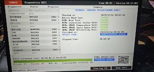

Ich hatte gestern auf einmal horizontale Streifen und dann stürtzt Windows mit einem Bluescreen ab.
Die Diagnose habe ich laufen lassen, allerdings bleibt er bei 3:42 Minuten hängen. Da hilft nur noch Ausschalten.

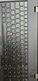

Jetzt kann ich ihn allerdings gar nicht mehr einschalten, es leuchten kurz die ESC, F1, F4, CapsLock und die Einschalttaste, das macht er dauerhaft immer wieder und es geht nichts mehr weiter.
Da könntest Du mal probieren den Schalter im Reset Hole mit einer Büroklammer zu drücken. Vielleicht fängt sich das Gerät dann wieder.

Also der Type lautet 20N4-0033GE und ein Reset Hole hat er leider nicht.

Jetzt habe ich nochmal die Diagnose von Lenovo laufen lassen, der bleibt wieder bei 3:42 hängen

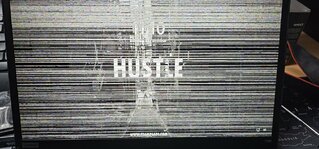

SSD habe ich getauscht, ist auch hochgefahren, allerdings nach ein paar Sekunden habe ich dann folgendes Bild und ist eingefroren :(
Der Lüfter bläßt und bläßt

Sieht leider arg nach RAM Fehler aus :-(
Wenn Du nur den auf dem Mobo hast -> Leider MoBo ersetzen :-(
Scheint nur mit dem internen zulaufen.
Wie der Ramslot ist leer?
Wenn der aufgelötete Ram ne Macke hat, ist ein MB Tausch fällig
Dein Bild zeigt aber auch, das es evtl auch am Display selbst oder am Displaykabel liegen könnte
Läuft der ansonsten mit dem angezeigten Bildfehler? Ist ja seltsam
Beweg das Display mal hin und her, ob sich was verändert
Der RAM-Slot ist leer. Man könnte einen einbauen.
Mit dem Bildfehler hat er sich dann aufgehangen, da kann ich gar nichts mehr machen. UNd wenn ich das Gerät bewege ändert sich nichts.
Erst wenn ich lange auf dem Power Button bleibe, dann verschwinden die Streifen und er geht kurz danach aus
Hmmm..
Einfrieren ist schlecht....
Da tippe ich doch eher zu 60% Grafikchip und zu 40% der Onboard-Ram
