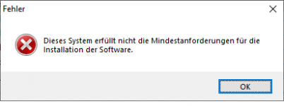

habe bei einem T510 das Update auf WIndows 10 vorgenommen und bekam im Rahmen des Setups einen h-inweis auf evtl. Grafikfehler.
Nach der Installation finde ich nun das folgende Fenster vor:
Einen von Intel (aufgrund der Hardware ID gefunden) ergab den Hinweis ."Erfüllt nicht die Mindestanforderungen"
Welchen fehlenden Treiber kann ich installieren?

Der erste Treiber für Win7 / Vista 64 scheint falsch verlinkt zu sein, da will sich der Turbomemorytreiber installieren, beim Versuch der manuellen Installation Fehler....

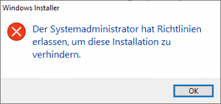

Systemupdate findet nichts....hatte die 5er Version drauf, beim Versuch, die von dir verlinkte Version zu installieren..."Der Systemadministrator hat..."
Da wird auf der Treiberseite Version 5.07.0053 angeboten, da habe ich die falsche verlinkt - sorry. Die aktuellste Version direkt von Lenovo hast Du hier. So btw. kann es sein, dass Du erst einmal W10 selber komplett aktualisieren lassen musst und da ggf. auch das NET-Framework.

Hallo Uwe, schon probiert, aber der Inteltreiber meint dann keine passende Hardware zu haben
